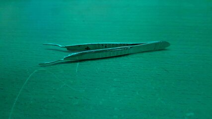

Aso wer überings die Junior/Timer Kontake aus den Iso Steckern raus bekommen will.. Muss nicht zwangsläufzig das Teure "Special" Werkzeug kaufen. Sondern kann sich auch ne Pinzette zurecht feilen. ( Sollte aber Freundin/Frau nicht mitbekommen :D )
So kann man die kabel mit dran löten und muss keine Kabel trennen. Kann da auch gern nen Video machen wie das ganze Funzt. Wenn wer denn auch mal Kabel aus so einen Stecker bekommen muss.
Das Werkzeug kostet rund 24-26 Euro. Ne neue pinzette 1,50 Euro gg
