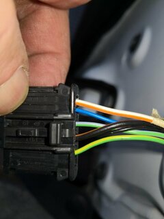

Ich habe heute 4 Sensoren in die Heckstoßstange meines Dokker Express eingebaut. Hat alles gut funktioniert. Nur beim elektrischen Anschließen hapert es noch. + soll vom Rückscheinwerferkabel abgenommen werden und - ans Massekabel.
Aber welche sind die richtigen?
Hab mal ein Bild vom Stecker gemacht, vielleicht weiß ja jemand Bescheid?
Gruß Alex
Auf dem Bild von unten beginnend: unbelegt, Rückfahrscheinwerfer, Masse, Blinker, Standlicht, Bremslicht.
Super danke
Welches der beiden schwarzen Massekabel sollte man nehmen, das dickere schwarz mit braunem Streifen oder das dünnere schwarze?
