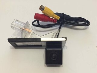

Ich fahre einen Dacia Logan MCV Kombi aus dem Jahre 2015. Nun habe ich gesehen, dass die Möglichkeit besteht, in der linken
Nummernschildbeleuchtung des Dacia eine Rückfahrkamera an zu bringen.
Rückfahrkamera Sony CCD Renault Fluence Duster Megane Latitude clio car camera | eBay
Habe dies gefunden, was denkt Ihr geht das?
Und wenn ja welche Dimension dieser beiden.
Für Eure Beiträge bedanke ich mich im Voraus.

Ich habe die gleiche kamera bestelld.
Die isst unterwegs von China.
Ich glaube das muss funktionieren.
So weit ich kan sehen isst die Grösse gut und NTSC isst auch korrekt.
Na der Einbau melde ich mich wieder.
Grüsse Fred
Ich glaube 82 mm isst benötigt.
Die Kamera ist gut, jedoch passt der Halter für die Glühbirne nicht. Der muss ggf auf die andere Seite eingeklebt werden , Des weiteren fehlt der richtige Halter für das leuchtmittel in dem Set. Da die Leuchte auch keine E-Nummer hat, ist die Kamera zum aufschieben vielleicht die bessere Lösung. Ich habe im Duster o.g. Leute verbaut, mehr schlecht als recht, jedoch war mir das egal, da ich eh ein Erblux Kennzeichen drauf habe. Werde aber auf Grund der etwas wackeligen Angelegenheit auch auf die Aufschiebe Variante wechseln
Auf welche Fahrzeuge paßt denn die Aufschieb-Variante? Ich bin immer noch auf der Suche nach der perfekten Kamera ;)
Da bei Dacia zu 99% immer die gleiche Nummernschildbeleuchtung von Renault drin ist, passt diese bei vielen Modellen.

Hallo.
Die Lösung ist für das MediaNav ganz einfach.
Es werden nur 3 Kontakte gebraucht die an die Kabel von der cam kommen und dann 1Kontakt an das Kabel fürs Umschalten des Bildschirmes.
Die Kontakte werden einfach in den Stecker gesteckt.
Nun in der Werkstatt 2 Klicks mit dem Diagnosegerät und die Kamera funktioniert.
