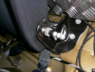

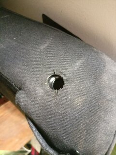

Lehne geht auszubauen, 16 er Sechskantschrauben 2 Stck am Boden unter dem Teppich bzw Sitz entfernen und Lehne zur Fahrerseite leicht schräg rausziehen, ist am 1/3 Lehne nur gesteckt. Gurt ist noch am Winkelblech angeschraubt mache ich bei Demontage der Lehne mit Schraube am Boden fest.
Links Aufnahme Bolzen an 1/3 Lehne
Rechts Winkelblech was am Boden angeschraubt ist.
Gruß tux

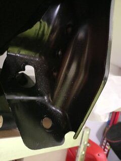

Man kann sogar auch die 2/3 Lehne drinnen lassen und die 1/3 ausbauen. Dazu müßte man auch zuerst die 2er ausbauen dann die 1er und dann den Bolzen mit einer extra Mutter am mittleren Bodenblech befestigen und die 2er wieder einbauen.
Dieser Bolzen
Gruß Martin
