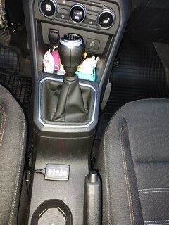

Sehe ich auch so... Werde es zusätzlich im Januar beim Kundendienst mal ansprechen. Vielleicht haben die ja eine Idee und es geht auf einmal. Extra dafür mein Auto einen Tag dort abstellen und die Hin- und Herfahrerei in Kauf nehmen ist es mir nicht wert.
