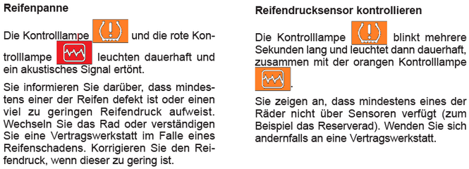

Ich bin unterwegs und kann deshalb nicht nachschauen. In der Bedienungsanleitung sind beide Fälle beschrieben: Reifendruckkontrolllampe zusammen mit oranger Multifunktionskontrolllampe und mit roter Multifunktionskontrolllampe.
Wenn Dein Auto von 2015 ist, kommt ein defekter RDKS-Sensor in Frage. Aber das steht in der Bedienungsanleitung.
Ja, stimmt.
Im Handbuch zwei Seiten später.
Da steht, dass min. ein Reifen platt wäre oder zumindest viel zu wenig Luft hätte.

Nachtrag: bin jetzt zuhause und kann die beiden Passagen aus der Bedienungsanleitung präsentieren:
(von mir eingefärbt, im Original ist sie schwarz/weiß)
