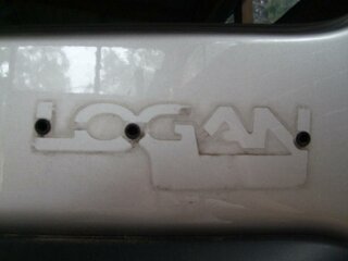

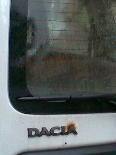

Heute parkte ein MCV Phase1 vor meinem Ladengschäft.
Aufgefallen ist er mir, da auf dem sonst recht sauberen und gepflegten Fahrzeug, übler Rost an der Fahrertüre prangte.
OK, kann nach den Jahren passieren.
Was aber nicht sein muß, das ist der Rost, der unter dem Schriftzug der Hecktüre hervorwucherte.
Rost, wie ich ihn noch aus den 70ern und 80ern kannte, als Zierleisten und Embleme in Karosseriebohrungen geclipst waren.
Die Lackierung im Umfeld war zwar unbeschädigt, aber die Clipse beschädigten genau im Lochbereich die Kantenlackierung, wodurch der Rost den dortigen Lack so lange unterwanderte, bis er irgendwann unter den Zierleisten hervorkroch.
Genau so ist es bei diesem MCV.
Also Leutz, lieber mal die Schriftzüge am Heck abziehen und sich selbst davon überzeugen, daß da drunter noch alles OK ist.
Wenn nicht, dann ist es zumindest NUR unter den Schriftzügen und der Rost läßt sich ohne große Rücksicht auf die Optik, schnell und dauerhaft stoppen.
Hinterher den Schriftzug wieder drauf - und niemand sieht die Reparaturstelle.

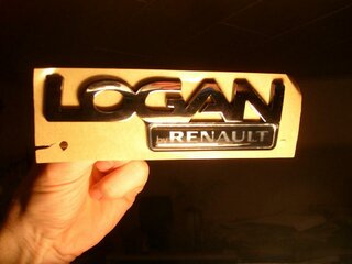

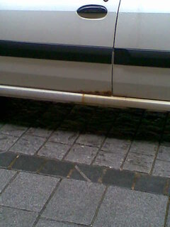

Der Duster hat die selben Probleme an den Türgummis.
Ist ein Fehler bei der Produktion, hier werden die Gummidichtungen nicht richtig abgeschnitten so das ein Metallteil an der Gummidichtung anfängt zu Rosten.
Der Rost breitet sich dann logischerweise aus.
Das gleiche gilt bei den Schriftzügen, dadurch das der Lack an den einstecklöchern sehr dünn ist, schert dieser beim einstecken des Schriftzuges ab. Hier ist das Metall dann icht mehr geschützt.
Vorbeugend kann man an den Dichtungen, die Metallversträkung an der Schnittfläche entfernen so Rostet dann auch nichts mehr.
An den Schriftzügen hilft nur konservieren um Rost vorzubeugen.

Das gleiche gilt bei den Schriftzügen, dadurch das der Lack an den einstecklöchern sehr dünn ist, schert dieser beim einstecken des Schriftzuges ab. Hier ist das Metall dann nicht mehr geschützt.
Wegen dieses Effektes wurde eigentlich queerbet über fast alle Hersteller dieses Befestigungsverfahren seit gut 10 oder 15 Jahren eingestellt und Embleme und/oder Zierleisten werden nur noch geklebt.
Dacia / Renault gehört hier zu den unlöblichen Ausnahmen.
Abhilfe und Sicherheit schafft aber ein Dichtprodukt, das im Wohnwagen- und Wohnmobilbereich seit Jahrzehnten sicher über die gesamte Lebensdauer des Fahrzeuges das eindringen von Wasser und Feuchtigkeit verhindert.
Butylband einfach um die Clipse wickeln oder schmieren und auch in das Bohrloch, in das die Clipse gesteckt werden.
Selbst wenn beim anschließenden "einclipsen" eine Lackbeschädigung entsteht, wird diese durch die sehr sehr geschmeidige Dichtmasse zugedeckt und sicher eingeschlossen.
Überschüssiges Butyl wird an den Kanten herausgequetscht und läßt sich ähnlich einem weichen Kaugummi ganz leicht mit dem Fingernagel sauber aus der Kante abtrennen.
***** nicht so wie bei Silikon, das dabei alles vollschmiert und versaut.

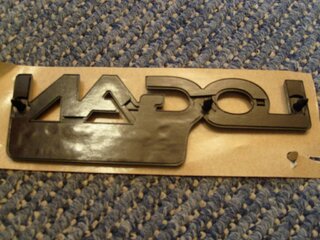

Die Schriftzüge selbst "stecken" ja garnicht direkt in der Blechbohrung.
Hier kommt so ein Gummistöpsel rein - in dem dann der eigentliche Schriftzug eingesteckt wird.
Das ist richtig, allerdings gehen diese "Gumminippel" auch gerne mal kaputt bzw. werden hart und spröde.
Bei BMW gehen die meist schon beim einstecken des Schriftzuges bzw. der Seitenleisten flöten.
