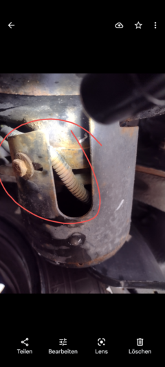

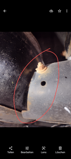

So. Renault bzw. Dacia sagt der Tank ist oke. TÜV Prüfer sagt weiterhin der ist nicht oke und verweist auf Renault/Dacia, dass die ihm schriftlich geben sollen dass der Tank oke ist. Klingt etwas nach Passierschein A38, fühlt sich auch so an. Hier mal zwei Fotos des Übeltäters. Was meint ihr?

Die auf den Bildern markierten verrostet Teile sind nicht der LPG Tank, sondern die metallene Schutzkappe des Multiventils (Abdeckung: 179038201R) bzw. dessen geschraubt/geklemmte Halterung (Halter: 179A55448R) am LPG Tank.
Wenn es den "TÜV Prüfer" glücklicher macht, kannst du diese auch auf eine Multiventil Schutzkappe in Kunststoff Ausführung umrüsten.
Noch preiswerter wäre, Metallkappe und dessen Halterung abzubauen (zwei Schrauben, 1x Mutter), diese neu lackieren und die M6 Mutter und Schraube zu erneuern.
Bei der Gelegenheit könnte dein LPG Tank (und die untere Schutzwanne) einen Hauch transparenten Schutzwachs vertragen.

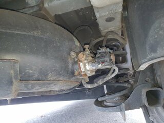

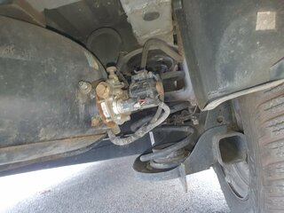

Hallo an alle Dokker LPG Fahrer, will keine neue Thema aufmachen. Kann mir vielleicht jemand helfen ? Vor 5 Monaten war ich in ein Werkstat wegen LPG Wartung, die hat vergessen schutzgehäuse an Multiventil wieder anzubringen. Habe mit Werkstatt schon mehrere Tagen diskutiert, antwort "wir haben an Multiventil garnischt gemacht, wir haben Gehäuser nicht abmontiert", na ja wie imme nur bla bla bla, aber ich habe gesehen wie die Idioten den Schutzteil abgebaut hat, danach war ich weg und nicht gesehen ob wieder angebracht oder nicht.
Kann vielleicht jemand mir Fotos zuschicken von die Schutzgehäuse ? Vielleicht steht da ein Ersatzteilnummer ?
Reichst auch nur paar Fotos von den Teil.
Weil angeblich hat der Werkstat diesen Teil bestellt, aber angeblich laut Werkstatt "den Teil anzubringen muss man ganzen Multiventil abzubauen, und wenn die Schrauben abreißt, heisst neuen Tank tauschen", was ich überhaupt nicht glaube, weil meine Meinung das Schutzteil von aussen angebracht, mit 2 schrauben und 1 schelle befestigt.

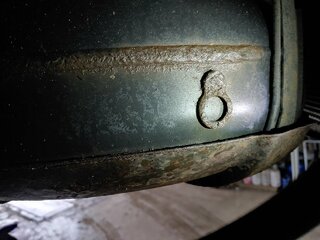

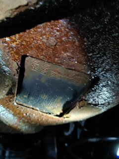

nach 7 Jahren, 84tsd km, sieht mein Tank jetzt rostig aus. Ich hatte heute den 1. Termin in einer neuen Werkstatt, weg von Renault / Dacia, aus Gründen. Der Inhaber meinte, Dacia / Renault hätte das bei der Wartung, die immer nur dort durchgeführt wurde, merken müssen. Nächste Woche frage ich mal nach deren Meinung. Das 1. Bild zeigt den Tank selbst, das 2. mehr die Aufhängung.

Der Tank ist gerade an der Grenze, dass du noch selber was machen kannst im Rahmen der HU/GAP Richtlinie.
Erstmal den Spritzschutz demontieren und schauen, ob es darunter nicht noch schlimmer aussieht.
Anschließend von Hand mit einer Drahtbürste den oberflächlichen Rost entfernen, keine Flex du arbeitest da schließlich an einem Druckbehälter!
Nun hast du Zwei Möglichkeiten.
Entweder durchsichtiges (!!) Korrosionsschutzwachs drauf und fertig.
Alternativ mit einem Exzenterschleifer und 600er Schleifpapier anrauhen und dann eine dünne Schicht mattschwarz drauf und anschließend das durchsichtige Wachs.
Das spielt keine Rolle, die Werkstatt haftet nunmal für die Handlungen Ihrer Mitarbeiter.
Ist jedoch noch weit davon entfernt, durchzurosten.
So ein Tank hat schon ,,etwas" Wanddicke und selbst bei heftigen Auffahrunfällen landet der Tank dann eher da wo die Rückbank war, statt nachzugeben.
Wenn er aber so aussieht, dann ist er fertig
