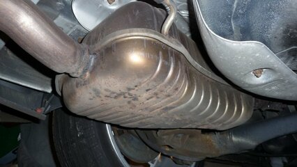

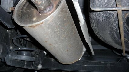

Hier mal schnell der Vergleich: P1040909.JPGP1040917.JPG
Links der Dacia Lodgy EZ. 1/2017 - 22.000Km
rechts der OPEL Astra TwinTop EZ. 10/2008 - 76.000Km
Beides der erste Auspuff!
LG Carsten
PS.: Ich denke der OPEL (Serie) hat einen Edelstahltopf? You get what you pay for!
Gerne darf über den Auspuff diskutiert werden.
Vorwürfe in Richtung "Troll" und ähnliche Beiträge bitte ich sofort zu unterlassen.
Wer der Meinung ist, es handelt sich um Trollbeiträge, der antwortet einfach nicht.
Neue Beiträge in dieser Richtung werden gelöscht. Bitte bleibt vernünftig. Wir haben zur Zeit andere Sorgen!
Dieser Auspuff hat schon etwas gelitten, aber es ist ein Verschleißteil. Insbesondere bei Dacia.
Dabei sei angemerkt, dass die meisten Schalldämpfer nicht von außen, sondern von innen durchrosten.
Die Rostflecken von außen sind wahrscheinlich nur kosmetischer Natur.
Ich rechne mit einer Haltbarkeit von etwa 6 Jahren für den Endtopf. Aber das ist wohl auch sehr vom Fahrprofil abhängig.
Kann das Kondeswasser im Endschalldämpfer wegen Kurzstreckenverkehr nicht verdampfen, weil der Topf nicht richtig warm wird, könnte es auch noch früher sein.
LG Carsten

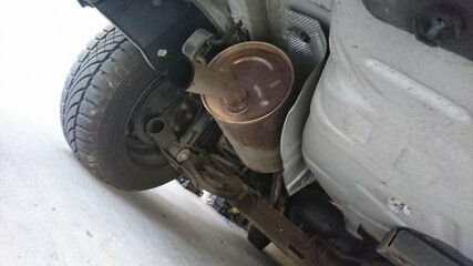

So siehst bei meinem nach 24 Monaten und rund 24000km aus.
@Sven
schaut doch ok aus.:)
Meine bisherigen erfahrungen mit den Dacia Abgasanlagen:
Rosten schon bei Auslieferung,erst schnell,dann Langzeitstabil.:)
So ab 150000km kannst entweder Halter schweissen lassen oder gegen als erhältliche Ersatz-Schraubhalter tauschen lassen.
Rohre und Töpfe selbst waren aber selbst beim Ältesten nach 212000km noch nicht durch.:)
Wenn man will kann man mit Fertan den Rost bekämpfen. Ist auch am Auspuff einsetzbar. Innen wie aussen.
Das Schreiben Sie auch auf ihren Tipps. Ich mach das so.
