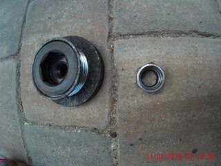

Das ist die alte Riemenscheibe, wie man sieht, völlig hinüber.
Ich wollte die Lima überholen mit neuen Kohlen, Lagern, Kupplung.
Habe aber dann in der Bucht ein neueres Modell bekommen, welches günstiger war, als alle Ersatzteile zusammen.
Vom Einbau habe ich leider keine Bilder, das ging einfach zu schnell :D
Aber die aktulle Lima-Kupplung sieht so aus und das jaulende Geräusch ist seitdem wieder weg :prost:
