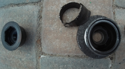

Habe nun die Lichtmaschine ausgebaut und die Riemenscheibe abgenommen.
Diese war völlig zerstört
Nun bin ich auf der Suche nach einem Ersatzteil, komme aber nun an meine Grenzen.
Verbaut war eine Scheibe (Freilauf?) die wie folgt aussieht.
Die würde optisch zu einer von F ebi passen.
Allerdings weichen die Maße leicht voneinander ab.

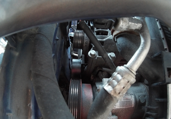

Nach Entfernen des Antriebsriemenes konnte ich die Lima-Kupplung greifen und stellte fest, dass Diese seitlich (radial) beweglich war.
Nach ein wenig Recherche stellte ich fest, dass die hier verbaute Lima-Kupplung noch das alte Modell ist / war.
Also mußte die Lima raus, um die Kupplung tauschen zu können.
In eingebautem Zustand ist es unmöglich, die Verschraubung der Kupplung zu lösen :angry:

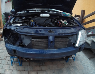

Also, Dace auf die Rampen und los gehts.
Front entfernen.

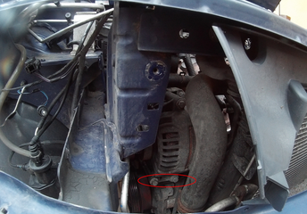

Die markierten Schrauben (ich glaube aber, es waren 4) sind recht lange und stehen mitunter nach dem Lösen immer irgendwo an :veryangry:

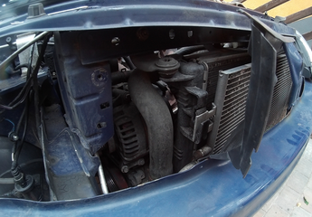

Da ich auch eine Klimaanlage habe ist es fast ein Ding er Unmöglichkeit, die Lima raus zu bekommen, aber irgendwie wars dann doch machbar.
Merkt euch, wie ihr die Lima letztendlich rausgewunden habt, dann ist der Einbau nachher leichter...:cool:

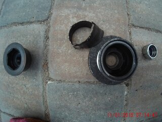

Das ist die alte Riemenscheibe, wie man sieht, völlig hinüber.
Ich wollte die Lima überholen mit neuen Kohlen, Lagern, Kupplung.
Habe aber dann in der Bucht ein neueres Modell bekommen, welches günstiger war, als alle Ersatzteile zusammen.
Vom Einbau habe ich leider keine Bilder, das ging einfach zu schnell :D
Aber die aktulle Lima-Kupplung sieht so aus und das jaulende Geräusch ist seitdem wieder weg :prost:
