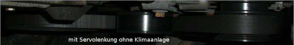

Bei Servolenkung läuft der Rillenriemen am Motor, die äußere Rille bleibt frei.
mit-servo-ohne-klima-jpg.4700

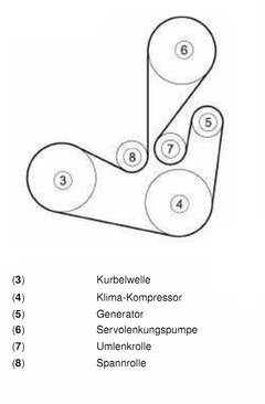

Bei Servolenkung + Klimanlage läuft der Rillenriemen außen, die innere Rille bleibt frei.
servo-klima-jpg.4701

Der Riemen hat allerdings ne >Rille weniger und muss jetzt außen laufen, oder????:huh:
Kann mir mal jemand ne Skizze posten wie der Riemen laufen muss?
Hab den halben Motor zerlegt und zusammengebaut und daran scheiter ich jetzt:o
hallo,
so ohne garantie, hier 2 bilder fuer den k7j einmal mit klima und servo und einmal ohne
Wolf
