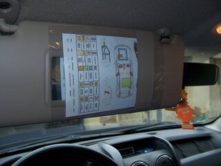

Leider gab es nie eine Rettungskarte für meinen Logan MCV (2009) mit Einbau von LPG-Gas. Deshalb hatte ich schon vor 4 Jahren eine Eigene erstellt, die seither in meinem Auto "deponiert" ist.
Ich habe (hatte), seit es die ersten Informationen darüber gab, in jedem meiner Autos eine Rettungskarte. Damit die auch im Bedarfsfall im Regen oder unter anderen widrigen Umständen lesbar bleibt, wird sie ausgedruckt und laminiert. Evtl. noch die Größe etwas anpassen, damit sie auch wirklich unter die Lasche in der Sonnenblende passt. Bei meiner Schwiegertochter habe ich den, für den Sanitäter oder Notarzt evtl. wichtigen Hinweis auf blutverdünnende Medikamente mit "eingebaut". Ob die Feuerwehr im Bedarfsfall nun darauf zurückgreift oder nicht, zumindest ist die Karte da, wenn sie gebraucht wird und wenn nicht, dann frisst sie unter der Sonnenblende kein Brot. ;)

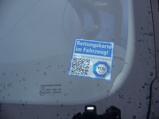

- Die digitalen Rettungskarten von res-qr.de sind mittlerweile etabliert und werden tatsächlich sehr gerne verwendet, sofern vorhanden, die Klebepunkte sind ja in der mitgelieferten Anleitung angegeben und den Feuerwehren bekannt (Windschutzscheibe, Tankdeckel un diesem gegenüberliegende B-Säule). Ebenso sind die Fahrzeuginformationen von Benz und Co., die mittels QR-Codes abrufbar sind, bekannt und etabliert.

Letzte Woche die Karte ausgedruckt und die Woche den kostenlosen Aufkleber vom Tüv besorgt.
Nachteil bei der selber ausgedruckten Karte sehe ich aber darin, das diese Feuchtigkeit aufnimmt, somit die Druckerfarbe mit der Zeit verschwimmt, also nicht gerade das Gelbe vom Ei.
Din A4 laminieren? Dann passt diese nicht mehr hinter die Sonnenblende.
So habe ich die Din A4 Karte auf 10x15cm minimiert, per Bildbearbeitungsprogramm der Grafik und Schrift mehr Schärfe verliehen, dann ausgedruckt und laminiert. Nun passt diese super hinter die Blende, ist vor Raumfeuchte geschützt und ist gut lesbar.
Mal sehen vielleicht unterteile ich die 2 Seiten, vergrößere diese und laminiere 2 Karten was ja sicher bei einer Rettung kein Problem sein sollte.
