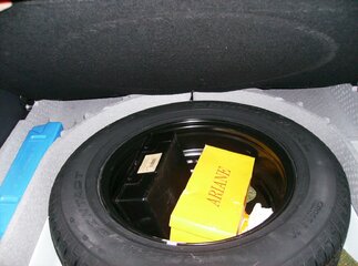

Beim Duster liegt das Reserverad gut verstaut unter der Kofferraumabdeckung, zumindest beim 4 x 4.
Beim MCV II liegt es auch dort.
Das kann aber auch einen Nachteil haben:
Wenn die Werkstatt wie bei mir vergisst, das Reserverad wieder reinzulegen oder es sich in Reparatur befindet, kann man den halben Kofferraum nicht mehr richtig nutzen - es fehlt ja die Unterfütterung vom Kofferraumboden (dünne Sperrholzplatte)
Hat das Reserverad beim Duster auch so eine wenig durchdachte Befestigung, diesen langen Gewinde-Dorn, der im Boden steht?
