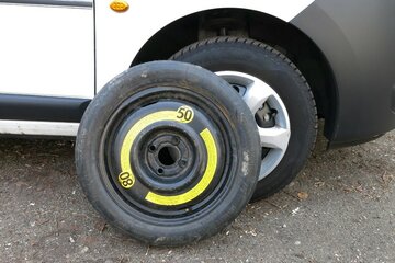

Die Felge von dem VW-Notrad passt nicht. Man muss das große Loch in der Mitte um 2mm auffeilen.
Ich habe mich bei der Renault/Dacia-Niederlassung erkundigt: Ein passendes Notrad gibt es für den DD nicht.
Auf dem linken Bild sieht man so ein Notrad von VW im Vergleich zum DD-Originalrad.
Das Mittelloch vom Notrad hat 56 mm Durchmesser, für den DD braucht man 60 mm. Es handelt sich also nicht um 2 mm Durchmesser, sondern um 2 mm Radius. Wenn sich jemand überhaupt die Arbeit machen sollte, dann lieber auf einer Drehbank.
Abgesehen davon: Trotz 15 Zoll Größe ist das Notrad im Außendurchmesser wesentlich kleiner. Die lächerliche Erscheinung des schiefhängenden Autos dürfte auch einem kurzsichtigen Wachtmeister auffallen.

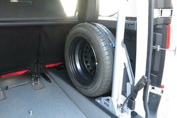

Also habe ich für unseren Wagen ein normales Rad als Reserverad beschafft. Weil die Aufhängung unter dem Kofferraumboden entfällt (Umbau für Rollstuhltransport), steht das Rad an der rechten Laderaumseite. Einen passenden Wagenheber gab es vom Schrotti.
Wahrscheinlich habe ich, weil ich dieses zugegeben recht sperrige Teil mit mir führe, nie einen Platten.
