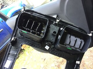

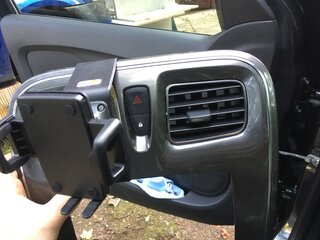

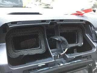

Die Renault Sandero 2 Radioblende hat ja eckige Lüftungsdüsen anstatt der runden Dacia Düsen.
Ich habe mich immer gefragt, ob man sie einfach "Plug´n´Play" nachrüsten kann...
Jetzt habe ich die Bestätigung das es nicht ohne etwas Bastelei klappen wird.
Auf den Bildern die ich gemacht habe sieht man das die Düsen auch eckige gegenstücke im Armaturenbrett haben.
