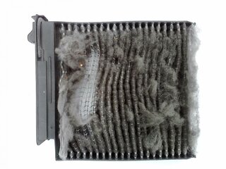

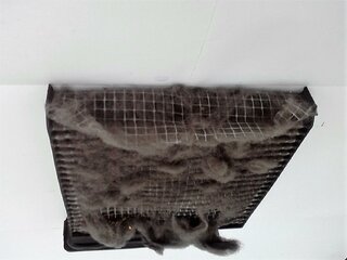

Ersatzteil ist da und bereits eingebaut. Eine ganz andere wesentlich besser Qualität :).
Beim 2. Mal ließ sich das rumänische "Luxusteil" in der Form ausbauen, wie es in dem YouTube-Video gezeigt wird.
Anbei 2 Bilder von dem "Luxusteil". Hab bei dem 1. Bild mal die Glaswolle oder was immer das sein soll ein wenig beiseite "geräumt, damit man das Drahtgeflecht besser sieht. Ich gehe mal davon aus, dass der nie gewechselt wurde, obwohl ALLE Inspektionen im Wartungsheft nachgewiesen wurden :D
weiß nicht warum das 2. Bild auf dem Kopf steht, auf meinem Rechner ist es genau umgekehrt ;-):

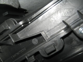

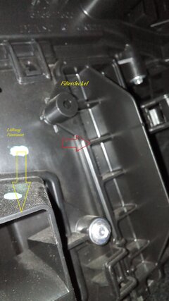

Vom Lodgy bzw. Dokker gibt es ja einige Bilder des Innenraumfilters.
Auf der Suche nach dem Filter bei meinem Sandero stieß ich nur auf diese, (gewiße Ähnlichkeiten sind vorhanden) mögliche Filterabdeckung.
Kann das bitte jemand bestätigen?
Danke!:wub:

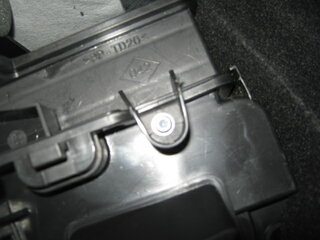

Habe noch schnell ein Bild gemacht wo beim Steppy der Filter beim Beifahrer
sitzt.:)
Bei mir ist er mit Haltenasen befestigt, bei dir ist er verschraubt.:)

Ja,man kann den Filter nachrüsten.
Nicht nur der Essentiell hat keinen,alle Sandero II,Logan II ohne Klima haben keinen.;)
Die Unterschiede beim Filter liegen nicht zwischen Sandero und Logan sondern an 2 unterschiedliche Gebläsekästen (Zulieferer) die in beiden Autos stecken können.
Die Deckel gibt es einzeln,zum nachrüsten.
Für einen Zulieferer kostet der Deckel was bei 40 Euro,beim Anderen knapp 100 Euro.;)
hab die Nachrüstung letztes WE bei unserem Logan 2 durchgeführt. Dremel oder ähnliches hilft. Die Zugänglichkeit der Stelle ist mäßig. Vom Fahrersitz den Oberkörper in den Beifahrerfussraum wuchten... die Handbremse stört nur etwas... Einfach entlang der vertiefen Linie durchtrennen. Dann mit einem Cutter die Kante sauber nachschneiden , fertig.
Es gibt 2 Versionen des Lauffilterkastens:
Denso oder Valeo. Bei Valeo kostet der Deckel deutlich mehr als bei einem Denso Kasten.
Die Valeonummer des Deckels ist die T1020783V , den Deckel bekomme ich erst am Dienstag. Dann kann ich euch auch die Renaultnummer der ValeoVersion sagen. Preis soll um die 75€ sein. Solange tut es etwas Klebeband. Dacia konnte nicht sagen welcher Filterkasten verbaut ist, aber auf den Valeo-Kasten steht auch Valeo sichtbar drauf.
