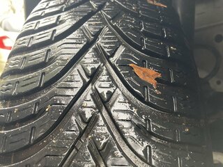

Wir fahren einen Dokker Stepway Tce 130GPF mit ca 11Tkm. Irgendwie nutzen sich die Reifen auf der Vorderachse, Sommer wie Winter, innen und Außenseite mehr ab als auf der Mitte. Der Luftdruck ist sogar höher als Werksangabe, ca 2.9Bar vorne wie hinten. Ich hoffe man kann es auf dem Bild etwas erkennen. Haltbarkeit pro Reifen dann ca. 10Tkm, das ist doch nicht normal. Achsvermessung habe ich machen lassen, alles bestens. Außen ca. 5mm innen geschätzt 6,5mm. innen und außen bisschen Sägezahn. Winterriefen BF ggodrich verstärkt, Sommerreifen Conti irgendetwas

An welchem Rad hast Du das Foto von HINTEN auf die Oberseite des Reifens gemacht?
Und wenn Du schreibst, die BFG seien "verstärkt", Kann es sein, dass die Schlappen so "verstärkt" sind, dass die soviel Zeugs drinnen haben (z.B. ne Art "Stahlband" in der Lauffläche), dass der Reifen bei zunehmendem Druck nur an den Flanken wachsen kann????
Will sagen, der Reifen braucht EXAKT den auf ihm angegebenen Druck, um mit der gesamten Aufstandsfläche aufzustehen.......

Fotografiert vorne links aber rechts ist genau so. Sind glaube xl reifen, muss ich nochmal drauf schauen. Die sommer contis sind aber ganz normale und da sieht man es ja auch. Liegts vielleicht am Drehmoment. Er hat ja schon diesel charakter und wir hatten auch dieselfahrer bei denen vorne hoher Verschleiß war. Vielleicht doch den angegebenen Luftdruck fahren weil der Reifen da am besten aufliegt.
