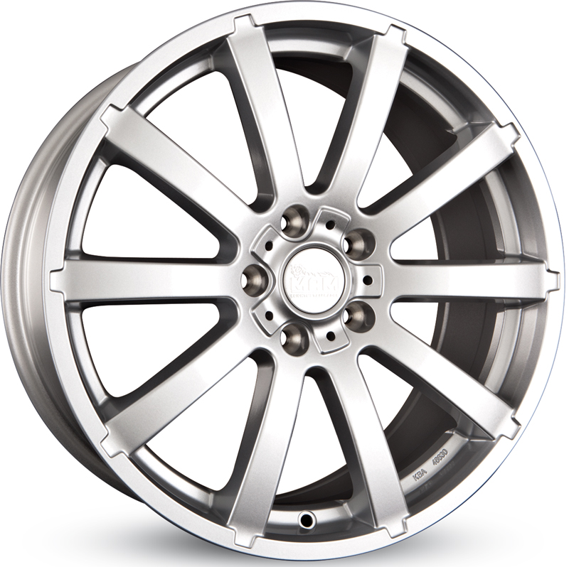

also bei meinem Dacia hab ich die Alufelgen MAM W3 Silver drauf, auf den Felgen dürfen laut ABE Reifen bis zur Größe 205/60 R15 drauf.

Was im KFZ-Schein steht das ist nur der Standard, der von Dacia freigegeben ist und mehr ist erstmal nicht möglich.
Aaaaaaber mit dem Kauf neuer Alus hast Du es selbst in der Hand, das problemlos zu ändern!
Die meisten Felgenhersteller bieten Felgen mit Zulassung deutlich breiterer Bereifung an, auf die aber auch die Originalbereifung aufgezogen werden kann.
Du kannst dann z.B. bei MCVII - Felgen wählen zwischen solchen, auf die 185/195er montiert werden können, oder solchen, die für 185/195/205 bis hin zu 215 montiert werden können, wobei bei letzteren dann verm. 17" Felgen zum Einsatz kommen werden.
Meist haben solche Felgen dann keine ABE, sondern ein mitgeliefertes Gutachten.
Damit fährst Du mit der neuen Breitbereifung zum TÜV, - der kontrolliert das ganze und Du bekommst die Genehmigung für Dein Fahrzeug.
Ein Eintrag in die Fahrzeugpapiere ist nicht nötig, denn es genügt die Mitführung des Gutachtens in Verbindung mit dem TÜV-Bericht.
