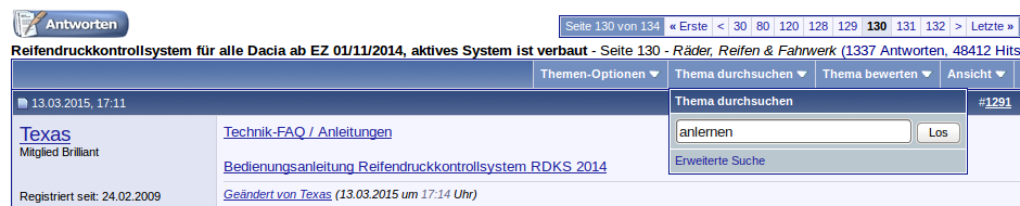

Es gibt die Möglichkeit direkt im Thema zu suchen, unter Erweitert kann man die Suche verfeinern.
Dann gibt es auch eine Antworttaste, man muss nicht das vor sich geschriebene noch mal mit zitieren oder ein ellenlanges Vollzitat hinknallen, um dann 2-3 Sätze drunter zu schreiben.
