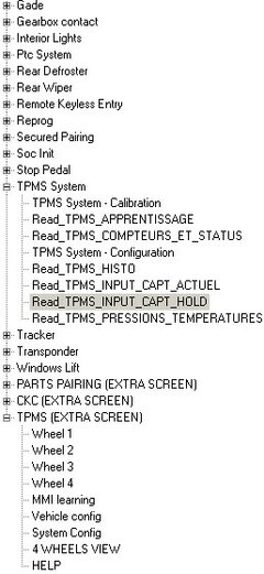

Allerdings gab es in dem Schaubild der Software das wir gesehen haben nur die Moeglichkeit EINEN Satz Sensoren zu registrieren. Wer also Winter komplettraeder hat muss die Sensoren entweder Klonen lassen oder bei jedem Saisonwechsel die Sensoren neu anlernen lassen.
Das Bild hatte DerBaum mal aus der Diagnosesoftware gelockt, ohne das sein TPMS System aktiviert war.
Ich hab mal in der Entwicklersoftware gesucht, da gibt es zwei Unterseiten Actuel & Old und auch einen Hinweis auf automatisches Anlernen "Request Write TPMS Autolearning matrix"
