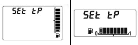

habe gestern meinen Logan MCV als Reimport aus Tschechien abgeholt . Das sich der 3-Zylindermotor in den unteren Drehzahlbereichen etwas "ruppiger" und "ruckeliger" verhält, ist wohl normal.
Beim Boardcomputer (das Auto hat wenig Extras, es geht hier also nur um Tageskilometerstände etc.) ist bei einer Stellung
"see EP" (bei dem E fehlt der obere Querstrich, ist also kein richtiges E) zu sehen. In der hier verfügbaren deutschen Gebrauchsanleitung gibt es so eine Anzeige nicht.
Weiß von Euch einer etwas darüber?
Vielen Dank!
Tomatito
Set TP=Reifendruck setzen???
sonst mal ein Bild hochladen was du meinst.
...also ein T ist es wohl eindeutig nicht. Aber danke erst einmal...also Foto machen ist wohl eine gute Idee...
@Tomatito
@ProLodgy hat es bereits richtig erklärt. Deine Verwirrung kommt von der Verwendeten Schriftart im BC und hier. Im Forum haben wir eine andere Schriftart und daher wirkt das auch anders.
um dir das Nahe zu bringen, das Ganze nochmals bildlich dargestellt, aus der Bedienungsanleitung entnommen.
Hier wird es deutlich, dass es Set TP heissen soll TP = Tire Pressure = Luftdruck
Problem, bei der digitalen Anzeige ist das "T" nur als kleines "t" darstellbar.
In der Dokker Bedienungsanleitung unter Punkt 1.57 erklärt
Reifendruck prüfen und dann nach Bedienungsanleitung vorgehen.
Das liegt nicht an der "Schriftart, sondern das Display kann die Buchstaben einfach nicht anders darstellen.
Jedes Zeichen besteht, wie beim Taschenrechner, aus 7 Teilen. Da gibt es kein großes "T" sondern nur das kleine, das halt son bisschen aussieht wie ein "E", bei dem der obere Balken fehlt.

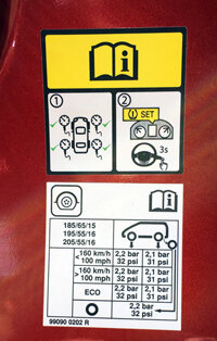

schön langsam will ich mir für unseren neuen Dacia Sandero II Winterreifen zulegen. Das Fahrzeug ist EZ 06/2018, haben wir neu gekauft. Die Reifengröße ist 185/65 R15 88T. Zulassungsbescheinigung Teil 1, Feld 2.1: 8212, Feld 2.2: AEI00004.
Hab schon einiges im Forum gelesen, werde aber nicht schlau. Primär geht es darum ob das Fahrzeug aktive oder passive Sensoren für die Reifendruckmessung hat. Lt. Forum kommt es darauf an, wo das Fahrzeug gebaut wurde, ob es einen Aufkleber in der A-Säule hat, etc. etc.
Es sollen Kompletträder, Stahl mit Winterreifen werden.
Wer will helfen?
Danke.
Markus
Dein Fahrzeug hat ein passives RDKS, also keine Sensoren. Nicht in der A-Säule ist der Hinweisaufkleber sondern in der Fahrertür über dem Schloß. Sind 2 verklebt, der obere mit einem Buch und Ausrufezeichen deutet auf den Hinweis in der BA hin und es sind keine Sensoren verbaut. Alles klar?Reifendruck.jpg
