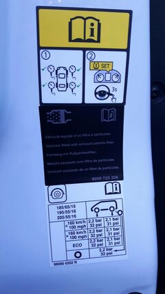

Beim Diesel ist wohl noch die Rußpartikel Info dabei :)

Guten Aben, ich bin neu hier habe mich heute registriert. Bin froh das es ein Forum für Dacia gibt. Morgen bin ich Besitzer eines Dacia Sandero 2. Ich habe mal eine Frage, ich weiß das Thema gibt es schon. Zu meinem Problem habe Winterräder drauf mit rdks Ventilen obwohl ich die zwei Aufkleber an der Fahrertür habe. Die Ventile brauche ich doch eigentlich nicht. Danke
