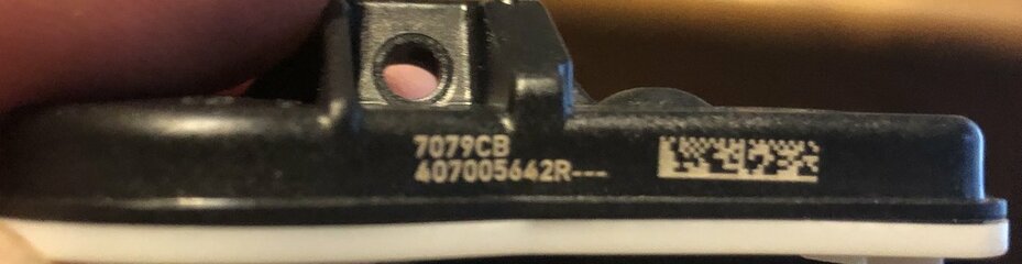

Wie erkenne ich ob an den Rädern ein Reifendrucksensor vorhanden ist??
Erkennt man das von außen??
Schaut mal hier:
Schaut mal hier:

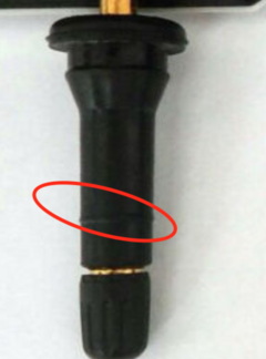

Das sieht aus wie bei meinen neuen
Winterreifen mit dem Universalsensor Italsensor IT-230.
Sonst sind die Ventile meist mit einen Gummischaft.

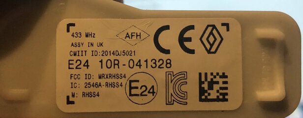

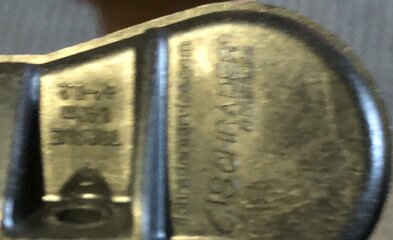

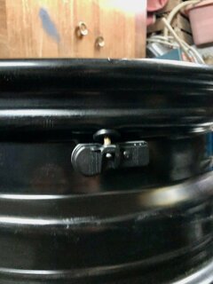

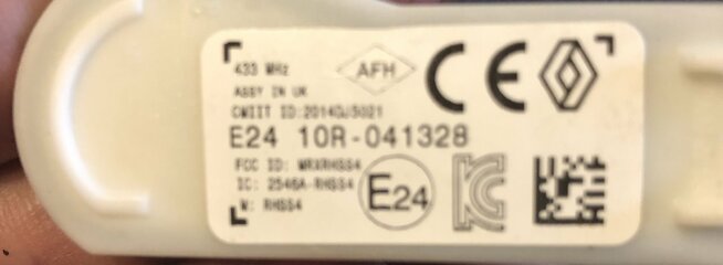

So sehen die Sensoren bei Dacia aus
Schrader ist ein Lieferant
Hier zum Beitrag

Also ans Auto und schauen ob der Ring am Ventilschaft vorhanden ist.
Von Dacia original verbaute Sensoren haben immer einen Gummischaft.

Man kann den Sensor spüren.
wenn man das Ventil hin und her biegt und es sich biegen lässt wie wenn es aus Gummi ist, dann ist da kein Sensor im Ventil. Wenn da ein Sensor drin ist dann lässt sich das Ventil nicht soweit bewegen, man spürt sowas wie einen Anschlag.
