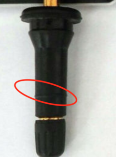

Oder bewege das Ventil mal hin und her, hörst/spürst du das innen der Sensor an der Felge ankommst, is es eindeutig.
