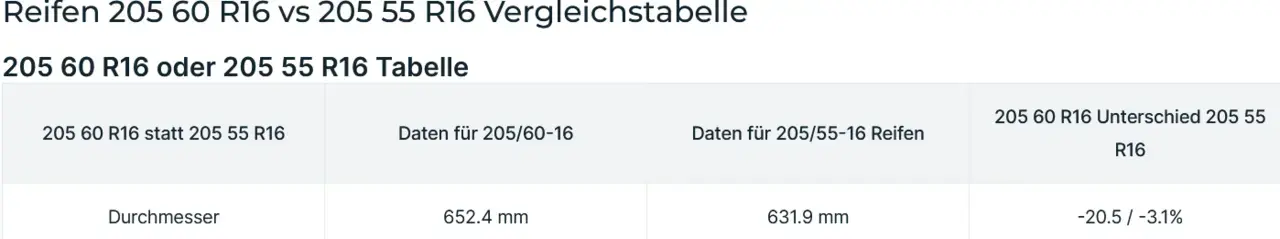

Reifendimensionen 205 55 R16 statt 205 60 R16

Ja, aber auch sowas kann man eintragen lassen mit entsprechenden Änderungen am Fahrzeug.
Dann müssen die Papiere komplett umgeschrieben werden. Tachoanpassungen vornehmen lassen und die ZB sowie das COC müssen geändert werden. Das wird spaßig.
Damit hier mal ein Ende kommen kann:
Habe mal unseren Prüfer gefragt und theoretisch kann 55er sogar gehen, aaaaber ohne Fahrzeugschein konnte er nichts weiter dazu sagen und muss anhand der VIN individuell geprüft werden.
Die ET usw muss allerdings stimmen.
