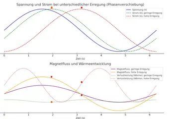

Hab mal ChatGPT angeworfen.
Schau dir oben die beiden Zustände (mit rotem Punkt markiert) an und vergleiche dann unten was jeweils mit Magnetfluss und Verlustleistung passiert.
Die grün gestrichene Kurve ist sozusagen "Status quo" in jedem Mild-hybrid, also ein Kompromiss aus allen Werten. Wenn du jetzt mehr erregst, passiert die rot gestrichene Kurve.
Nur mal als kleinen Ausflug/Veranschaulichung.
Da sind natürlich noch wesentlich mehr Faktoren dahinter, aber das auszuführen und wie das alles wirklich zusammenhängt führt hier zu weit. bzw. bin da selbst zu entfernt davon, das zu erklären.
