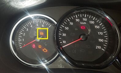

Zur Warnlampe, Rechteckiges Feld und innen eine Zickzack-Linie ( so EKG mäßig ) liegt in gerader Linie ca 4cm über der RDKS Lampe.
Und da sie bei keinem leuchtet , hängt es evtl. nicht mit dem RDKS zusammen ( was der Monteur aber meinte )
Die beiden Anzeigen gehen in der Regel gleichzeitig bei einer Fehlkonfiguration an. Das fehlen der Sensoren ist so eine. Wenn nur Luft fehlt geht nur die "Plattfuß" Anzeige an.
Ich habe da "schmerzliche" Erfahrungen gesammelt die ich aber mit ddt4all wieder grade rücken konnte. :dance:
Die Zick-Zack Anzeige weisst auf einen " allgemeinen Elektronikfehler" hin....
Ich hatte zeitweise auch beide Leuchten an. ( RDKS und Zick-Zack)
Bei meinem MCV lag es aber an der Software, die nach einer Freischaltung von einigen Features meinte verrückt zu spielen. ( Hab´das ganze dann bei Renault/ Dacia resetten lassen)
Es ist also gar nicht abwegig das beide Kontrolllampen aufleuchten wenn Räder ohne Sensoren montiert werden.
Das System erkennt das als Fehler und aktiviert zusätzlich zur RDKS Leuchte die Zick-Zack Lampe, weil durch
das fehlen der Radsensoren ein elektronisches Problem indiziert wurde...

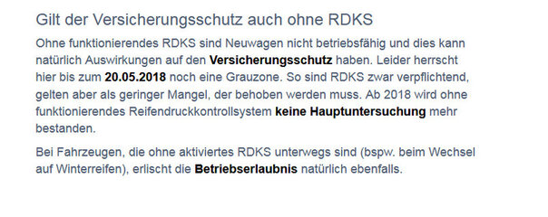

Das Reifendrucksystem ist ein Bestandteil welches Pflicht ist. Nur mit einem solchen bekommt der Fahrzeughersteller eine ABE. Sind werksseitig vorgeschriebene Teile NICHT vorhanden erlischt die Betriebserlaubnis.

RDKS
Reifen mit Ausrufezeichen
ABS Kreisrund mit der Bezeichnung ABS
ESP
Fahrzeug mit Schlängellinie
Ich hatte diese Zickzacklinie noch nie beachtet im Tacho, dachte daher es ist die ESP Lampe gemeint, weil da auch solche Wellen darunter sind. Die befindet sich ja in der Bordcomputeranzeige. Daher war es ein Mißverständnis. Hatte nämlich bei meinen anderen Fahrzeugen, einer anderen Marke, das ESP manuell abschalten können, mal zum testen und dann kam auch die Lampe, was ja klar ist. Daher war dann auch das ESP außer Funktion.
Gemeint war aber diese Zickzack Lampe..in Post 270, daher alles Gut ;):yes:
Man darf auch nicht bei Rot über die Strasse laufen und man darf so einiges nicht und es gibt so manche Dinge die Pflicht sind und trotzdem missachtet werden.

Und Ja die bei Speedy81 zu sehende Leuchte meinte ich.
