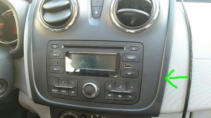

Hallo bin relativ neu hier. Auf den Bildern seht ihr die Blende um mein Radio, der äußere Zierring ist mit angebrochen. Diesen finde ichnirgends als Ersatzteil, auch Renault verjauftdas nur gesamt. Habe auch für das Gesamte keine alternative Bezugsquellen gefunden. Freu mich über Tipps.

Auf Youtube gibt es ein Video unseres Forumkollegen Loganfan, in dem er den Ausbau dieser Blende zeigt. So, wie es da aussieht, ist das Ganze eine Einheit. Sprich: der Zierring ist fest mit der restlichen Blende verbunden. Das ist quasi ein Teil und kann dann wahrscheinlich auch nur als Ganzes ersetzt werden.

Vielen Dank, jedoch beim Ausbau hat sich der äußere Ring gelöst bzw. aus den Halterungen raus, ist also ein Extrateil und eben rechts unten dann angebrochen. Kenne das Video, anhand dessen ich auch das Radio ausgebaut hatte. Komisch fand ich eben, dass Renault dieses rauslösbare Teil nicht alleine verkauft. Kennt ihr evtl. ausserhalb von Renault eine Bezugsquelle passend zu genau diesem Teil für mein Fahrzeug Logan ab 2013 oder der gesamten Blende? Danke nochmal

Ich hab eine Blende für meinen Dokker bei Renault gekauft, da ich ein Medianav nachgerüstet habe...
Es gibt von der Blende nichts einzeln.
Das einzige was du gratis mit dazu bekommst ist ein Herzinfarkt, denn das Teil kostst um 160 Euro je nach Ausführung...
Ui, übel das die Blende kaputt gegangen ist. Also bei meiner ist der Rahmen fest dran...sehr komisch. Und 160 Teuros sind noch übler. Was ist denn, wenn du den Rahmen versuchst zu verkleben und anschliessend folierst. Das würde ich mal probieren. Folie ist nicht teuer und du bekommst eine persönliche Note. Tut mir echt leid, da hätte ich auch ein Problem mit.

Vielen Dank für die Infos. Finde es auch komisch, dass der Rahmen nicht fest dran ist.....Folieren hört sich gut an, aber ob ich das so richtig sauber hinkriegen würde?...Hast Du einen Tip, welche Folie und wie man die verarbeitet...bin da eher ein Greenhorn.
kleiner Zusatz....lass mir jetzt mal ne 4d carbonfolie kommen und werde nur den äußeren Ring bekleben...nochmals danke für den super Tip LoganFan. Im Netz gibt es auch genug Anleitungen....schau mer mal was draus wird
