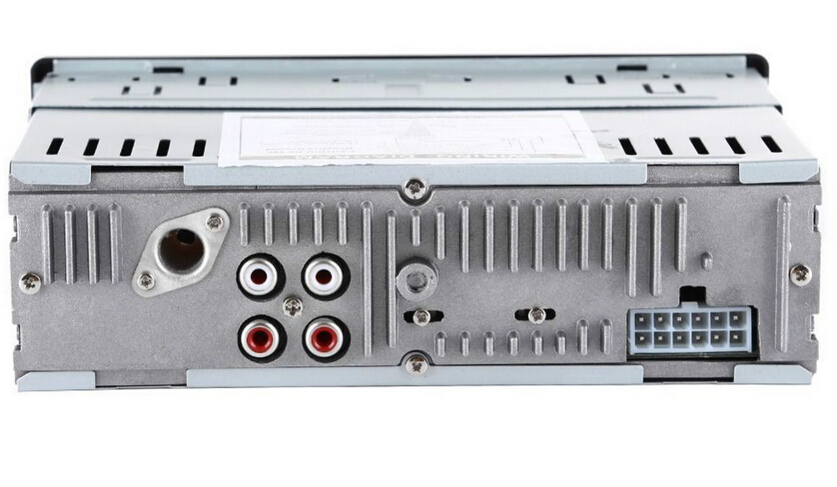

was soll da anders sein? Der stecker hinten und das antennenkabel sollen nur passen.
würde dieses radio in den duster passen?
hat ja die 12 pin belegung hinten.
Steht da für Dacia?
12 Pins sagen noch gar nichts aus.
Ist es nicht ISO, ist es keine internationale Norm.
Dafür gibt es ja extra den Anschlussstecker mit Kabelpeitsche.
Passt der Stecker im Dacia nicht, kann man den Originalstecker im Auto abschneiden und alles aneinandercrimpen.

Keine Norm, das ist schlecht.
Wie ist der Schaltplan beim Duster, ist das Iso oder Din? Ich meine den 12 pin stecker beim Duster?
ISO (nicht DIN) sind die genormten Stecker in schwarz und Braun. Die tauchen auch immer zu Zweit auf, weil der Eine die Stromanschlüsse und der Andere die LS Kabel beherbergt.
Die ganzen transparenten Stecker sind alles Eigenkreationen der Autoradio oder Fahrzeughersteller.
Es gibt herstellerspezifische Adapterkabel auf ISO.

Hat jemand noch einen Schaltplan vom dacia? Ist ja auch nicht nach DIN?
War auch bei meinem Logan MCV so.
Und wenn du dir ein Markengerät kaufst (war bei meinem Sony, Kenwood, Pioneer und JVC so) liegt auch ein passendes Adapterkabel (von Herstellerspezifisch auf ISO) bei falls nicht sowieso ISO vorhanden ist. ;)
Der Duster Phase 1 hat normale ISO Anschlüsse.
Der Duster Phase 2 hat Renault spezifische Stecker, die man mit einem Adapterkabel auf ISO wandeln kann.
