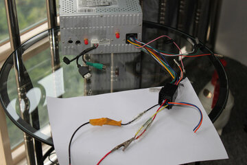

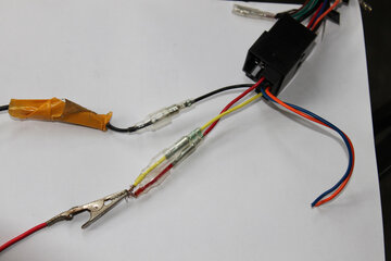

1. Bitte überprüfen Sie die Verbindung, ob Ihr Auto über Canbus oder andere Anschluss anstatt von ISO verfügt?
2. Bitte suchen Sie eine externe DC 12V Batterie, schlißen Sie das Radio direkt daran und überprüfen, ob das Radio normal funktioniert.
3. Bitte ziehen Sie das Gerät aus Ihrem Auto aus, und scheiden Sie drei Kabel aus canbus decoder ab und schließen Sie sie direkt mit einer externen Batterie mit DC 12V, schließen Sie einfach
schwarz (GND Kabel) zur Kathode; rot (ACC-Kabel) und
Gelb (Batt + Kabel) zur Anode.
4. Bitte senden Sie uns das Foto des Schaltplans sowie Ihr Automodell und Baujahr. Bitte beachten Sie den Link
Mit freundlichen Grüssen:)
Susie
(Links entfernt)
Mit folgenden Bildern (von dem ebay-Verkäufer siehe unten):
Hab es dann wie in den Bildern und Anleitung gemacht, an eine Batterie gehängt... und siehe da, das Radio läßt sich anschalten.
Also wieder altes Radio raus, neues rein und auf einmal wie ein Wunder geht es!!!

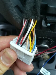

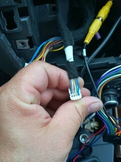

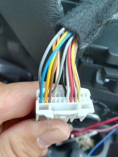

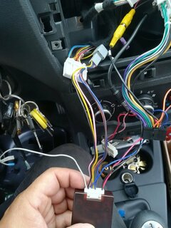

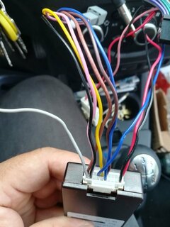

Bin jetzt einige Zeit ohne Lenkradfernbedienung gefahren, jetzt noch mal alles ausgebaut und alle Stecker geprüft, alles sitzt fest.
LFB funktioniert immr noch nicht, auch nicht wenn man in dem Menü Einstellungen Lenkradfernbedienung versucht sie anzulernen.
Was kann ich noch Prüfen, oder werden die Kabel mit der Bezeichnung Key doch angeschlossen.

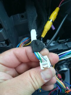

Hier nochmal die Bilder von den Kabel
Die KEY Kabel werden nur genutzt wenn kein CAN-Bus angeschlossen wird.
