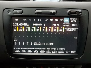

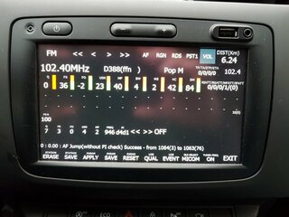

Ich wollte mal Fragen wie es sein kann, das meine Radiosender im ausgeschaltet Motor guten bis sehr guten Empfang haben und wenn ich die Zündung oder denn Motor Starte schlechten bis Sender nicht finde. Habe beim laufen des Motors fast in jeden Sender rauschen. Hab mal 2 Bilder hinzugefügt. 1 Bild Motor aus. 2 Bild Motor an.
Vielleicht gib es einen Tip woran das liegt. Oder was man machen kann.
Trat der Fehler schon von Anfang an auf, oder erst später, nachdem du vielleicht durch die Waschstraße gefahren bist?
Anhang anzeigen 72722Anhang anzeigen 72723
Da ich Bilder vom Test Mode sehe,kann es sein das du deine Antenne von passiv auf aktiv umgestellt hast?Dann kommt es zu dieser Erscheinung,da im Dacia kein Verstärker für die Antenne vorhanden ist.
