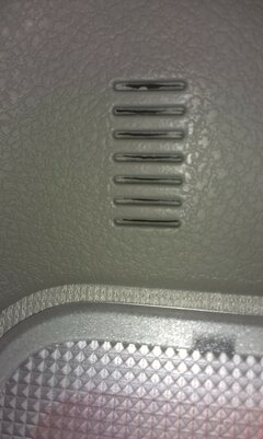

Was mir noch aufgefallen ist: Die Schlitze vom Mikrofon sind fast verschlossen. Ist das ein Produktionsfehler oder so gewollt? (Foto reiche ich nach.)

Das Foto von den Schlitzen habe ich jetzt auch gemacht.
Wäre interessant, ob das bei euch auch so aussieht.

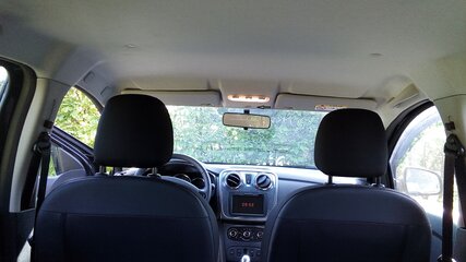

An unserem Stepy ist eine runde Abdeckung fürs Mikro im Himmel verbaut. Kann man selbst als Laie als solches erkennen.
Die Verständigung über die freisprecheinrichtung ( Plug&Play Radio) ist ganz passabel.
Das hab ich auch im Dachhimmel in Verbindung mit einem EVO
Gesendet von meinem iPad mit Tapatalk
So ein Teil ist bei mir nicht verbaut.
Wo ist das bei euch verbaut? Auch bei der vorderen Leseleuchte?
Was wäre das bei mir sonst?
