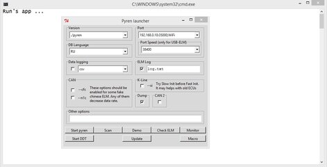

wenn ich PyREN184 starte, fehlt in der Pyren launcher-Maske "Daten loggen". Lässt sich "Daten loggen" von einem Laien nachrüsten?
Do loggst doch mit einer aktuellen Pyren Version Daten. Warum soll diese Funktion in eine Version von 2018 nachgerüstet werden?
Ich wusste nicht, dass die Version mit der ich aktuell Daten logge neuer ist als eine Version von 2018, aber ich glaube, dass die Version von 2018 mehr Fahrzeuge umfasst, weil ich mich auf ein neues Fahrzeug vorbereiten möchte.
Dieser Link führt zur Anleitung "PyREN - Renault Diagnose ohne Händler". Lässt sich ganz leicht ins Deutsche übersetzen. Unbezahlbar. Nur lesen muss man noch selber.
Um zu testen, ob ich etwas verstanden habe, habe ich Python 2.7.18, Release Date: April 20, 2020, Python 2.7.18 is the last release of Python 2: Windows x86 MSI installer heruntergeladen und installiert in C:\Python27. Dann habe ich PyREN Master heruntergeladen und ins Verzeichnis C:\PyREN entpackt. Die PYREN.BAT habe ich geändert in:
@echo off
echo Run's app ...
C:\python27\python.exe _pyren_launcher.py
pause
Dann habe PYREN.BAT ausgeführt und siehe da:
Der Anfang ist gemacht. Mehr schaffe ich heute nicht mehr.
