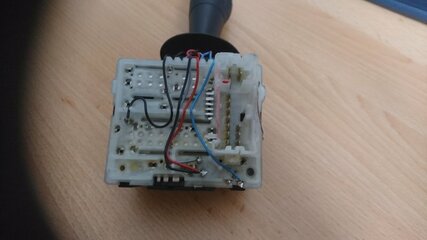

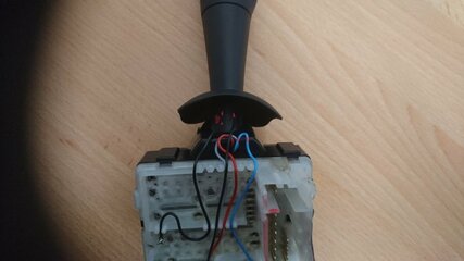

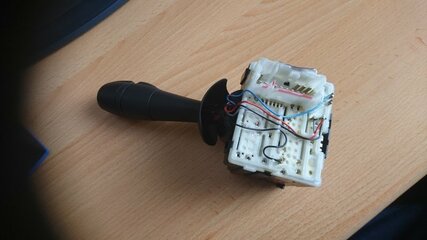

Anfang der Woche erhielt ich das bestellte Originalteil vom Clio IV. Gestern habe ich, wie im Video von LoganFan gezeigt, die Umlötarbeiten durchgefüht.
Das Belegen der oberen Taste als Tip-Wisch-Funktion finde ich eine klasse Idee.
Nachdem das abgeschlossen war habe ich heute Vormittag frohen Mutes mein Standardwischerhebel ausgebaut, den neuen eingebaut, alles wieder ordnungsgemäß verschraubt und siehe da...
Mein Wischer reagiert nicht mehr. Ich habe, sofern mir möglich, alles getestet
• Intervallschaltung - nichts passiert
• Wischen Stufe 1 und 2 - nichts passiert
• Tip-Wisch (oberer Taster) - nichts passiert
• Hebel ziehen für Wischanlage - Wasser wird auf Scheibe gespritzt - Wischer bewegen sich nicht
• Heckscheibenwischer - funktioniert
• Heckscheibenwaschanlage - funktioniert

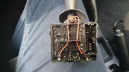

Ich habe also entnervt das Teil ausgebaut, das Originalteil angeklemmt - alle Funktionen wie gehabt funktionieren.
Noch einmal den neuen Clio-Hebel verbaut - immer noch dieselben Mängel.
Nun habe ich mir die Verkabelung auf der Rückseite angesehen.
Auffällig war schon beim Verlöten, dass das graue Kabel (im Video gemeinsame Masse) und ein schwarzes Kabel von der Position anders belegt waren, als im Video gezeigt.
Ist das beabsichtigt oder wurde es nur vertauscht (siehe Bild)? Soll ich das Umlöten wagen oder fliegt mir dann alles um die Ohren.
Habt vielen Dank für Eure Mühen.
