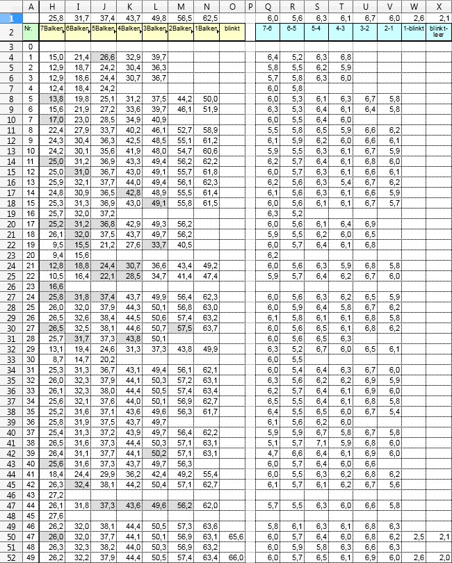

Ich schreibe immer auf, bei welcher Anzeige "Verbrauchte Kraftstoffmenge seit Speicherrückstellung" der nächste Balken der Tankanzeige fällt. Daraus ergibt sich die verbrauchte Menge zwischen zwei Balken. Und die ist über alle Tankungen recht gleich:
In Zeile 1 steht der über alle Werte gerechnete Durchschnitt. Damit kann ich prognostizieren, wann der nächste Balken aus der Anzeige verschwindet. Die 3.1 Liter von der Reservewarnung bis zum Motorstillstand sind leider nur geschätzt, denn niemand weiß genau, wie viel tatsächlich in den Tank geht. Wahrscheinlich sind es dann noch 4 Liter. Bis 2.7 Liter habe ich mich schon getraut, aber es wird einem ja Angst wegen Schäden an der Einspritzpumpe gemacht.
Graue Felder sind interpoliert, weil ich den Balkenfall verpasst habe :).
