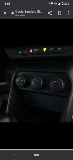

Ich habe eine TCe 90-Motorisierung ohne LPG und ein klassisches, manuelles Klimabedienteil.

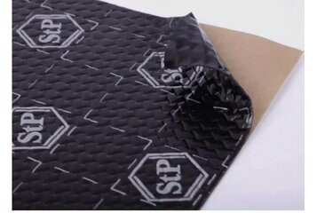

In Zukunft werde ich es mit diesem Material von STP isolieren / antiphonieren. Ich habe bereits mit dem Kofferraum und dem Reserveradbereich begonnen. Im Sommer werde ich die Arbeit fortsetzen!
Genauer gesagt dieses hier! Man kann den Unterschied wirklich spüren!
Eine Isoliermatte einzubauen ist keine verkehrte Idee. Weil der Sandero 3 ist nicht so doll isoliert. Außerdem hat er keinen elektrischen Zusatzheizstrahler wie z.B. ein VW Polo VII ihn hat. Dafür kostet der Wagen dann auch inkl. Vollklkimatisierung fast 10 Mille mehr.
- Kleiner Tipp: Um die fehlende Heizleistung aus dem Motorkreislauf zu kompensieren ist das Winterpaket mit Sitzheizung, beheizbaren Außenspiegeln und Klimavollautomatik notwendig. Außerdem ein LPG/Benzin Motor, der neben einer höheren Leistung auch etwas mehr Strahlungsenergie als Abwärme in den Kühlkreislauf abgibt. :D
