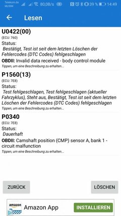

Jetzt ist die Garantie Rum und seid gestern wieder ein Fehler. Motorkontrolle an und für Kontrolleuchte von der StartStop Automatic ist an. Jetzt habe ich ihn Mal selber ausgelesen und wollte den Fehler löschen. Das geht nicht 3 Meldungen bleiben drin. Motor Kontrolle ist aus aber StartStop Automatic bleibt an. Er springt an läuft auch mit leistung. Allerdings dreht er deutlich länger bis zum Start wie normal
Hier noch ein Screenshot der Fehlercodes
Den P0340 würde ich so deuten das die Position der Nockenwelle nicht ganz stimmt.
Könnte der Nockenwellenversteller sein oder Aber eine gelängte Kette.
Hörst Du beim vom Gas gehen ein Rasseln? :think:

@Stefanvde gelängte Kette kann ich mir nicht wirklich vorstellen der hat eigentlich kaum KM für sein Alter 25Tkm. Rasseln mhh schwer zu beurteilen so richtig schön ruhig hat der noch nie gelaufen. Es ist auf jedenfall ein etwas lauter es knacken zu hören wenn man leicht Gas gibt das kommt aber glaube ich vom Bereich Drosselklappe.

Werde ich wohl machen lassen hatte gehofft es wäre nur ein Sensor den könnte ich noch selbst tauschen. Wüste jetzt aber nicht ob ich es irgendwie raus messen kann ob der Sensor noch ein Signal bringt oder nicht.
Die 3 Fehlercodes lassen sich doch auch noch auf andere Sensoren zurück führen oder ?

Mal ein kleines Update zu unserem Problem. Seid Ende April geht beim Dokker gar nichts mehr ohne Kontrollleuchte seid dem ist er Stammgast in einer Werkstatt meines Vertrauens allerdings keine Dacia. Anfangs wurde ein Nockenwellen Sensor getauscht weil der Sensor Fehler sich nicht löschen lies, nach dem Austausch ließ er sich löschen, da ging es wieder für ein paar Tage. Dann wieder Fehler. Nockenwellen Position und irgendwas mit Ölpumpen Magnetventil. Da wurde der 2te Nockenwellen Sensor getauscht und ein Öldruck Sensor nach kurzer Zeit wieder Fehler "Nockenwellen Position".
Jetzt wurde Steuerkette mit Führungen alles komplett neu gemacht aber der Nockenwellen Fehler ist immer noch da und die Werkstatt fast mit ihrem Latein am Ende.
Hat hier vielleicht jemand ein ähnliches Problem mit dem Motor gehabt ?
Marder? Kabel beschädigt? Kontrolliert? Steuergerät?
Ich erinnere mich gerade zurück, auch wenn es da keine Lösung gab, das hatte ich bei meinem Nissan Primera auch durch, viel getauscht auch Kette etc. Fehler Nockenwelle blieb.
  • #15
Ja Kabel, Kabelbruch Marder ist alles überprüft worden. Fehler kommt immer wieder. Kann es sein das die Nockenwellen Verstellung nach dem wechseln der Kette neu resetet werden muss ? Wenn ja gibt es die Möglichkeit das über die freien Programme selbst zu machen oder kann es nur Renault ?
