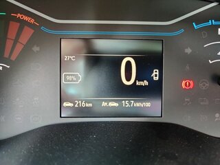

Ich bin den Spring heute gefahren.
In der Anzeige die man mit dem Knopf durchschalten kann ist auch der aktuelle Verbrauch in kw zu finden.
Bei gemütlicher Landstaßenfahrt zwischen 80 und 90 und etwas Stadtverkehr bin ich auf einen Verbrauch von 12kw/h gekommen. Bei 100 km/h braucht er etwa 12,5 kw/h.
