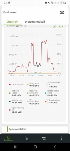

Hier ein Bild unseres heutigen Verbrauches.
Man sieht deutlich, wann an unsere Wallbox ein E-Auto angeschlossen wurde.
Sofort geht die Leistung um 11 kW nach oben.
Vormittag war es der Kona, Nachmittag der E-Corsa.
Willst Du auch noch einen Tag sehen, an dem Hyundai 6 oder der Mustang Mach E an der Wallbox hingen oder reicht Dir meine belegbarer Beweis, @Rostfinger ?
