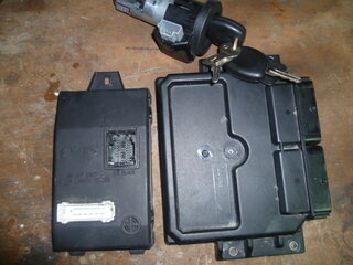

Wird Zeit mal wieder den Stand mit meinen Daccis zu aktualieren:
Der weiße läuft nun !! Und das seitdem wir das Seuergerät samt schwarzer Box innen und Zündschlüssel und dem Erkennungsring getauscht haben. Hier muss das Steuergerät an sich kaputt sein. Wie gut dass ich noch den Doka zum Schlachten habe... (hätte ihn aber auch gern wieder aufgebaut).
Die ganzen komponenten getauscht und er läuft. Gegenprobe gemacht und die anderen Komponetn in den anderen Dacia eingebaut und er hat das gleich Anspringproblem wie der Weiße.
Habe jetzt jemanden kontaktiert der Steuergeräte repariert. Bin mal gespannt, ob was bei rumkommt und werde berichten.

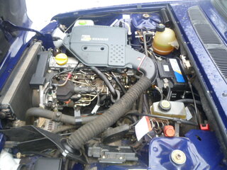

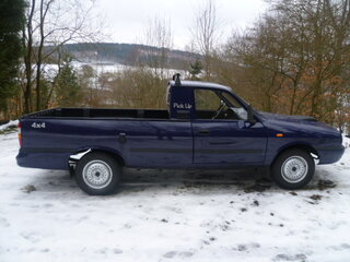

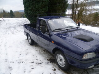

Wie schon weiter oben berichtet, fahre ich weiter den Blauen Double Cab mit Hardtop und Alus. Der Rote tut dem Verkäufer treue Dienste und es ist ein guter bis freundschaflicher Kontakt dadurch entstanden. Der zum Schlachten hat sich nun bezahlt gemacht, um beim Weißen den Fehler zu finden. Aber die Geschichte geht weiter. Kaum hatte ich den Weißen günstig ergattern können, taucht dieser hier auf mit kaum km und einem Zustand als wär er gar nicht gefahren worden. Seht sellst, dann mus ich gar nicht viel schreiben. Ich konnte nicht nein sagen. Nun hab ich insgesamt 4, wenn man den zum Schlachten mitzählt !! Verrückt, oder ??
Aber das soll nicht von Dauer sein. Muss das ganze Hobby mal etwas zurückfahren.
P.S. Der hat sogar die Ladefläche versiegelt !!! "Rhino Linimgs"
