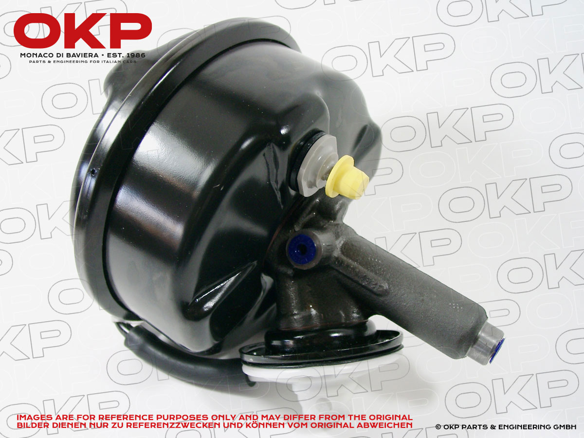

Was könnte das sein, Bremskraftverstärker vielleicht?
Kann man das irgendwie prüfen?

Prüfung vom Bremskraftverstärker geht recht einfach.
Das Bremspedal ohne laufenden Motor mehrfach treten bis ein harter Widerstand spürbar ist.
Das Bremspedal gedrückt halten.
Nun den Motor starten, wenn der Motor läuft muß das Bremspedal etwas nach unten wegsacken.
Das geschieht nur wenn die Servounterstützung funktioniert.

Vakuumpumpe überprüfen

Es kann auch die Vakuumpumpe sein, der Wagen ist ja ein Diesel, der baut keinen ausreichenden Unterdruck auf, deshalb erledigt das eine kleine Pumpe.
Vom Alter könnte diese defekt sein, meistens ist eine Membran defekt. Vor dem Austausch sollte man sich die Preise von Gebrauchtteilen holen, für einen Mondeo wollte Ford tatsächlich ca. 350 € haben, gebraucht kostete sie dann mit Garantie 100€, soviel wie andere neu kosten. Beim Mondeo wurde die Pumpe in der Nähe der Nockenwelle angetrieben. Ein Hebel erzeugt über eine Membran den Unterdruck, ähnlich einer mechanischen Benzinpumpe. Das wäre mein erster Verdächtiger.

so, ich habe jetzt mal auf das Bremspedal getreten und dann den Wagen gestartet, so bald der Motor läuft, gibt das Pedal nach unten nach.
Das wäre dann ja so ok, aber vielleicht reicht ja der Unterdruck nicht, also etwas zu wenig, könnte das sein?
Wo sitzt denn diese Vakuumpumpe?
