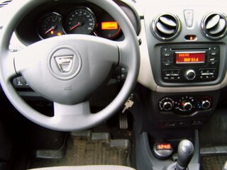

Ich bin es aus den früheren Autos gewöhnt eine permanente Borduhr im Blick zu haben.
Im Dokker brauche ich aber bei fast jeder Fahrt den Tageskilometerzähler, müsste also zehntausende Male (auf das Autoleben berechnet) an der Anzeige rumdrücken, um zwischen Uhrzeit und Kilomter hin-u.herzuwechseln.was sicher nicht der Haltbarkeit dienlich ist, und auch ziemlich nervt.
Nachdem ich wochenlang überlegt, Varianten erdacht und wieder verworfen hatte weil sie alle nicht besonders schön sind (igendwo oben draufpappen/an die Frontscheibe hängen/Loch in die ohnehin nicht mit freiem Platz gesegnete Instrumententafel bzw. Verkleidungen schneiden/eine der mittleren Lüftungsdüsen stillegen/auf oder an den Innenspiegel/usw.), habe ich nun den für mich perfekten Platz einer permanenten Borduhr gefunden und realisiert.

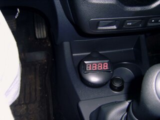

Da ich dem verrückten Laster, freiwillig giftigen Rauch zu inhalieren nicht verfallen bin, brauchte ich den Aschenbecher sowieso nicht.
Es ist daneben sogar noch Platz für einen zweiten (für Abfall).

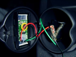

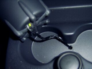

Die Uhr hängt nun am hinteren Zigarettenanzünderkabel.
Sie hat so Zündungsplus, verbraucht also keinen Anzeigenstrom im Stand.
Die Kabelverbindung ist als Steckverbindung gelöst, so ist das ganze sehr schnell trennbar, falls nötig
Die Anzeige ist bei ausgeschalteter Zündung aus (Ist die Zündung aus, hält die interne/auswechselbare Pufferbatterie die Uhrzeit ca. 1 Jahr).
Da sie im Klappdeckel eingesetzt ist, kommt man sehr leicht ohne Ausbau an die Rückseite heran.
Das Einstell-Knipsdingens (weiß nicht wie das heißt) verschwindet so auch ganz elegant (und sehr leicht erreichbar) im Aschenbecher.

Ich hatte sehr lange gesucht, eine mit den richtigen Maßen und schön großer Anzeige zu finden.
Sie passt gaaaanz genau in den Aschenbecher rein.
