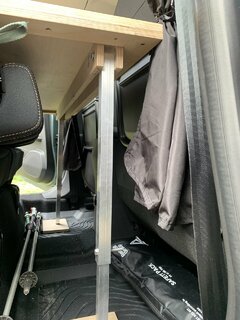

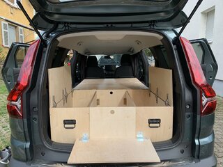

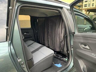

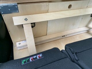

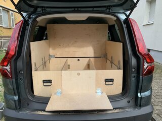

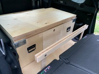

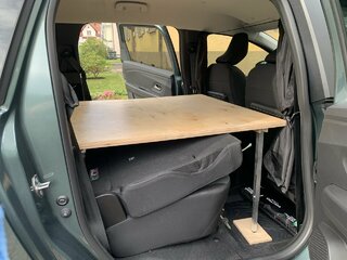

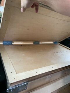

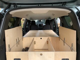

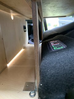

Hab selber eines mit den gleichen maßen wie das Original gebaut und auch schon darin geschlafen und ja es ist schon sehr beengt und auch wenn man zu zweit drin schläft, dann muss man sich die Breite teilen und wegen den Fenstern klar man kann rausschauen die meisten werden aber sicher die Fenster zu decken da man sonst selbst mit der Tönung ins Fahrzeug sehen kann.
@Obelix ein Caddy genau wie ein Dokker sind im Innenraum breiter und auch wesentlich höher. Allein der Dokker ist im Innenraum fast 30cm höher und ca. 20cm breiter als der Jogger und das sind Welten auch wenn das nach wenig klingt. Die Innenhöhe vom Dokker hätte ich mir für den Jogger gewünscht und auch die Breite ;)
Was hat dich der Selbstbau denn gekostet? Wäre interessant ob man da eine große Ersparnis hinbekommt.
@Ragman mit Matratze ca. 400€.
Holz 250€ , Matratze 75€, Lack, Beschläge, Aluprofil und Kleinteile 75€
Was man nicht sieht sind die beiden Verbreiterungen bei den Türen, die waren zu dem Zeitpunkt noch nicht fertig.
Das Holz ist 12mm Birkensperrholz daher auch der Rahmen unter der Liegefläche ist aber im Endeffekt billiger als 15mm oder 16mm Sperrholz.
