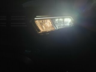

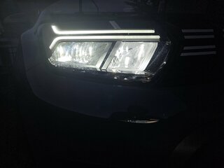

Anbei mal die Bilder der Umrüstung. Schafft jeder der sowas man gemacht hat, ist halt fummelig weil die Osram 2teilig sind.
Die Gummi Abdeckung passt danach nicht mehr drauf. Entweder weg lassen, oder mit dem Lochbohrer mittig ein Loch rein, damit der Kühler samt Lüfter raus schauen kann.
Sieht echt klasse und stimmig aus.
Muss man da nicht erst so eine Fassung in die originale Halterung rein klipsen und dann die LED da rein? Ich meine ich hätte so etwas mal in irgendeinem Youtube gesehen.
Loch in der Abdeckung ist vermutlich besser, wegen Spritzwasser und so. Man muss wohl halt nur schauen, dass die modifizierte Abdeckung den LED-Kühlkörper nicht berührt, wegen der zu erwartenden sehr hohen Temperaturen an der Stelle.
Korrekt, man dreht die Fassung vom Leuchtmittel und klemmt diese in den Scheinwerfer. Danach setzt man die das neue Leuchtmittel ein und rastet es mit einer leichten Drehung ein. Die Kabel drückt man halt irgendwo rein, leider sitzt Minus Recht locker. Bisher aber keine Probleme.
