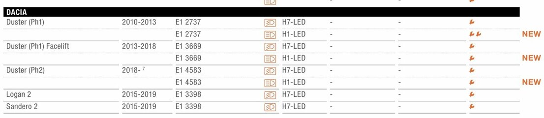

Leider auch nicht, da die H1 LED‘s nur eine Zulassung für den Duster 2 Phase 1 besitzen. Also alle Modelle bis ca. Ende 2021 ohne (!) LED Scheinwerfer.
Danke, aber laut der Beschreibung von Osram sollte das kein Problem sein. Siehe Anhang!

Die Modellbezeichnungen dienen allein der leichteren Identifzierung. Bei Philips steht zusätzlich noch der Typ in der Liste.
(Quelle: Dacia-Kompatibilitätsliste | Philips)
Maßgeblich ist - nach wie vor - die Scheinwerfergenehmigungsnummer.
Und wenn du - was fast nicht möglich ist - die Prüfnummer deines Scheinwerfers unter irgendeinem anderen Fahrzeugmodel/-typ finden solltest, wäre das auch ok.

Der 2013er Sandero 2 hat H4 und nicht H7
Das passt nie und nimmer!

Danke, dann passt das wirklich nicht!
