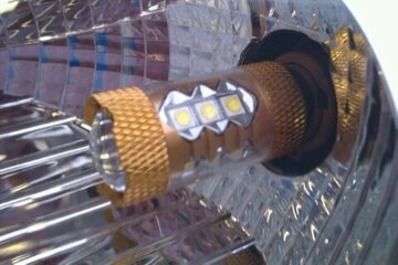

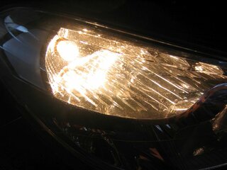

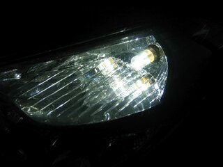

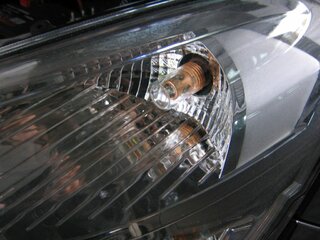

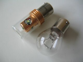

Ich bin ja mal gespannt wielange meine LED-TFL-Lampen aus China halten B)
Anbei mal ein paar Fotos von den neuen Birnen (auch im Vergleich zu den alten)...
