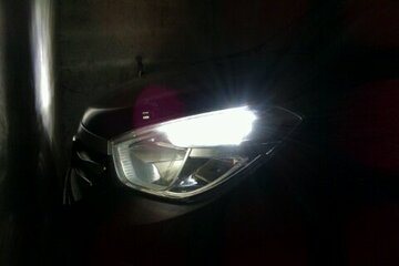

Seit ca 1,5 Jahre TFL auf LED umgerüstet.
Sieht cool aus,mit den Netten gabts nie Probleme,trotz allge. Verkehrskontrollen und " Körperkontakten" (Ampel uä.)!
Sieht geil aus ;)
Hast du auch ein Bild für mich, wenn das licht nicht an ist?
Viele Grüße
