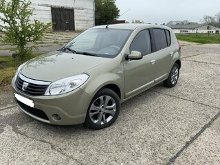

ich habe mir vor ein paar Tagen sehr schöne 195/55/R16 Dacia Panache Alufelgen für meinen Sandero 1 1.4 MPI gekauft. Kurz darauf ist mir aufgefallen dass diese Größe garnicht in meinen Papieren steht. Eine ABE für die Felgen habe ich leider nicht finden können. Nun stellt sich die Frage. Darf ich die Alus überhaupt ohne bedenken fahren?

Fahr ganz einfach zum TÜV.
Die Daten der Originalfelgen kann der Prüfer über seine Quellen beziehen.
Es läuft auf eine Einzelabnahme hinaus. Kosten ca 130€.
Solange alle Daten passen wie Tachoabweichung und Lastindex und Freigängigkeit sollte das kein Problem sein.

In welchen Papieren? Hast du auch im CoC nachgesehen? Dort werden unter Anmerkungen evtl. alternative Reifengrößen angeführt.
In der Zulassungsbescheinigung Teil 1 wird meist nur noch eine Größe angegeben.
