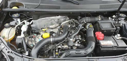

Das Öl ist klar, aber beim Ölfilter stehe ich vor einem Rätsel. Bei "Mr.Auto" werden mir für den 1.2 TCe 115 Motor 4 Einsätze angezeigt. Also ohne Gehäuse, nur Patronen. Als ich dann mal "eben" in den Motorraum schauen wollte um festzustellen welcher Filter wohl verbaut ist stellte ich fest das ich den überhaupt nicht so auf anhieb finde.
Nun meine Frage: Welchen Ölfilter benötige ich und wie komme ich am besten an Ihn ran?
Ich schätze mal das ich den "Unterfahrschutz" abschrauben muss um an Ölablassschraube und Filter zu gelangen, oder?

Geht wohl auch alles nur von unten , ist beim kleinen Bruder den TCe 90 auch so.
Der Plastikschutz muss ab. Ich habe einen Patronenfilter wird der 1.2er wohl auch haben.

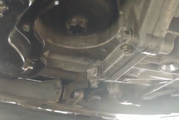

Wenn ich das richtig sehe kann ich, nach dem ich die Verkleidung abgenommen und das Öl abgelassen habe, den Ölfilter bzw. das Gehäuse mit einer großen Nuss abschrauben.
War mal unterm Dokker und hab diese Bilder gemacht :rolleyes: .
Vielleicht interessant für den ein oder anderen.
Auf dem einen Bild sieht man auch das ein JR5-Getriebe eingebaut ist.
